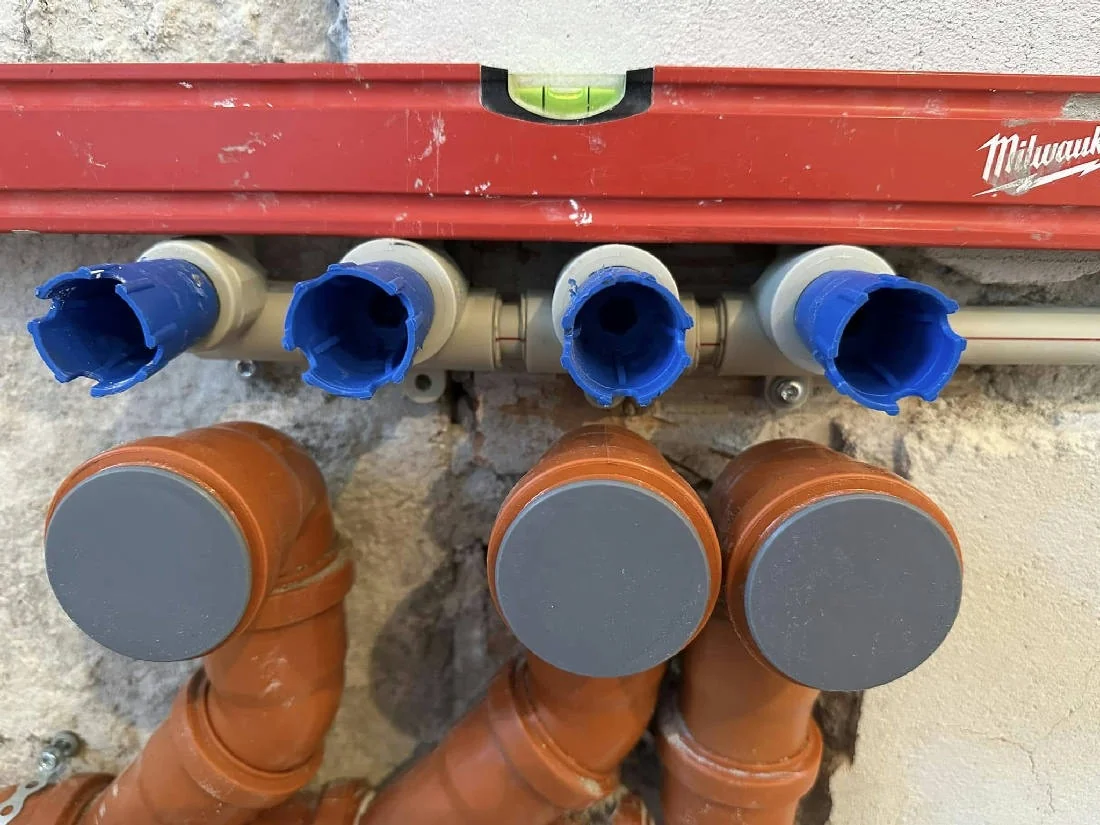

Водопроводни изводи със сини тапи и видима червена линия по тръбата над канализационни отклонения.
Изводи от галерията. Цветната линия е само част от означението; материалът, размерът и приложението се сверяват с пълната маркировка и документацията. Снимката в галерията →
