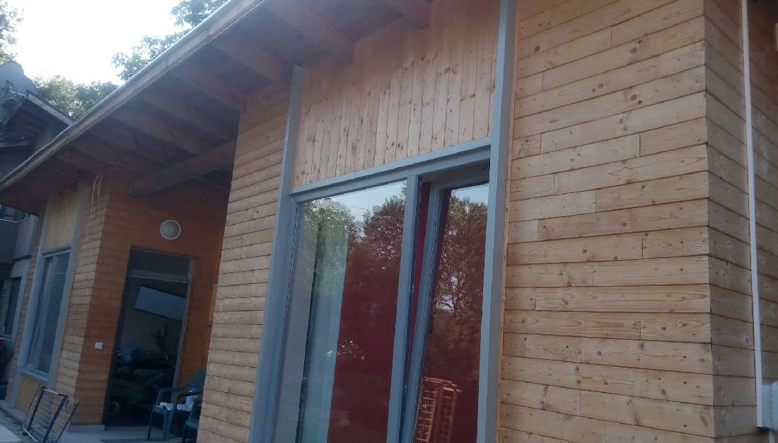

Големи остъклени отвори в сграда с дървена облицовка и метални колони.
Остъклен вход като контекст за нивата на пода и достъпа. Нисък праг и неговото отводняване не са установени по снимката. Снимката в галерията →
