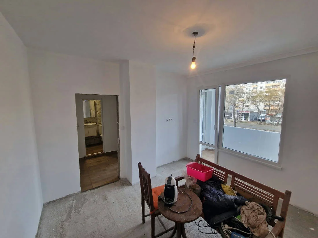

Светла стая в ремонт с бял прозорец и остъклена балконска врата.
Общ изглед на съществуваща дограма. Броят на камерите, класът на профила и армировката не могат да се установят от снимката. Снимката в галерията →
