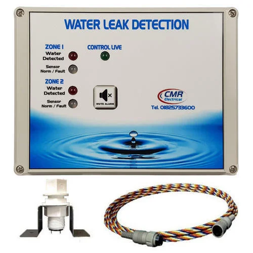

Контролен панел за откриване на водни течове с отделен сензор и кабел.
Пример за система за сигнализиране при теч. Снимката не удостоверява функция за автоматично затваряне на водата. Engr.Syful / Wikimedia Commons / CC BY-SA 4.0. Пропорционално намаляване на целия кадър и преобразуване в WebP.
