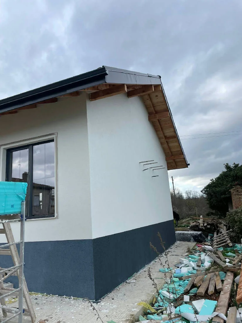

Бяла фасадна стена с тъмносив цокъл и недовършен терен край нея.
Видимата граница между фасада и цокъл в кадър от галерията. Скритата хидроизолация и крайното ниво на терена не са установени. Снимката в галерията →
