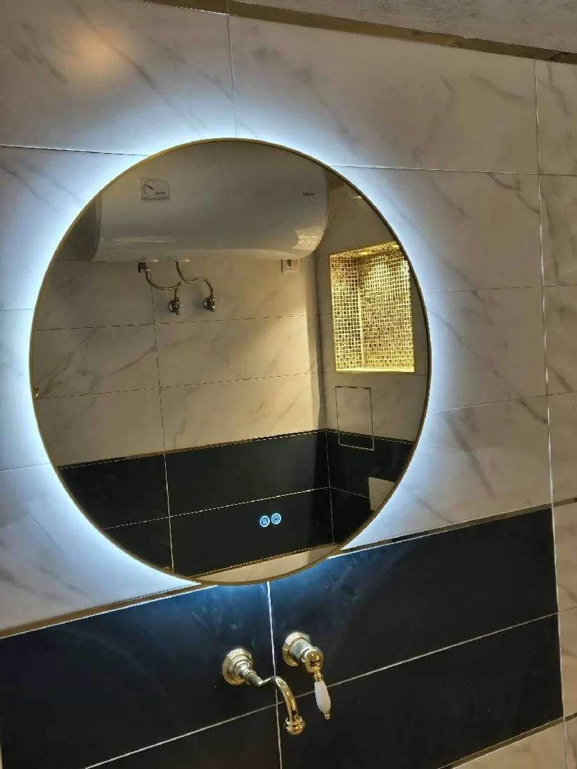

Стенен смесител под осветено кръгло огледало и светла облицовка с тъмни ивици.
Илюстрация на стенни изводи от галерията. Скритото тяло, монтажната височина и връзката с бъдещата мивка не са потвърдени. Снимката в галерията →
