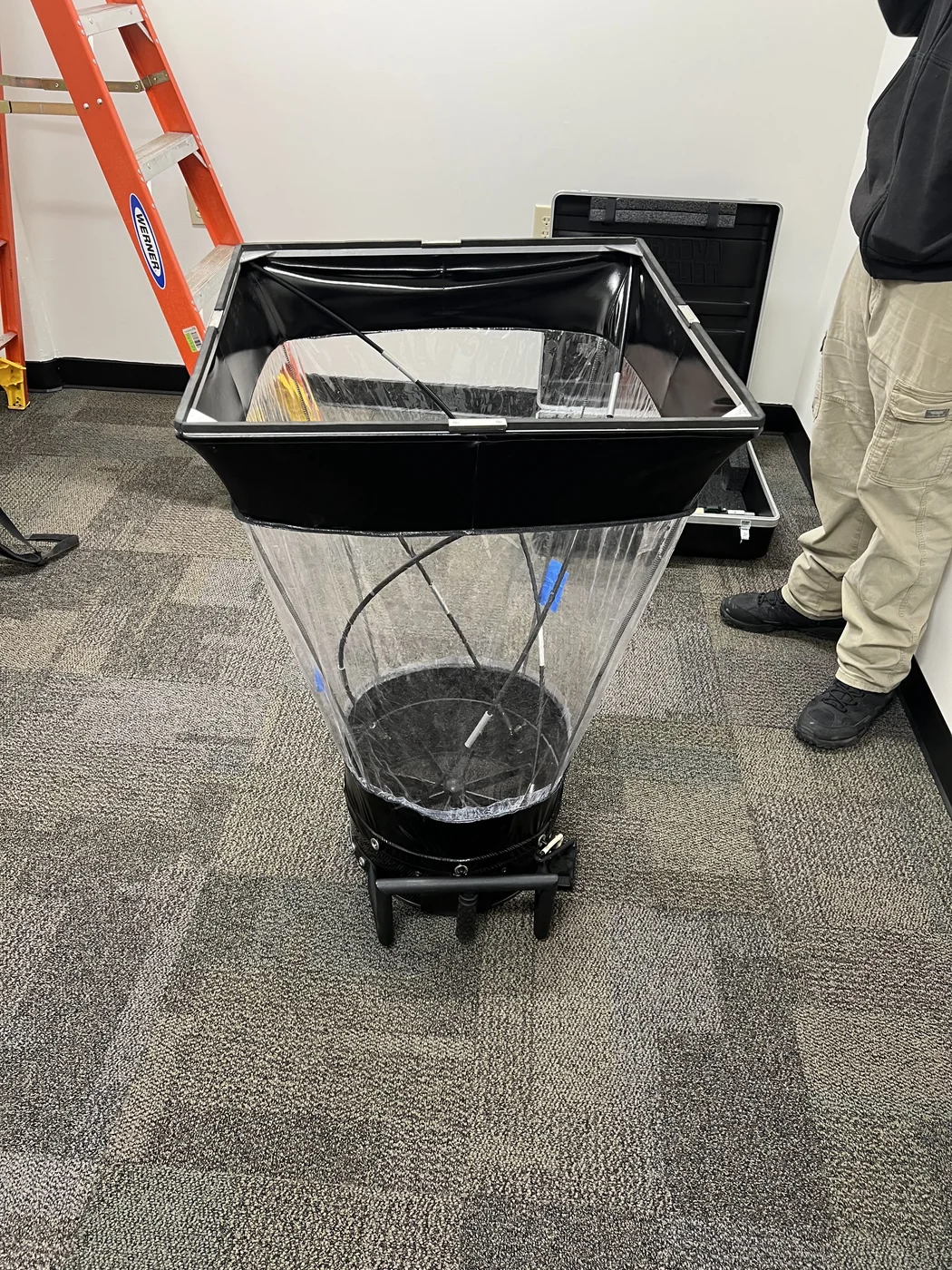

Измервателен чадър за въздушен дебит с прозрачно тяло и черна рамка, поставен на пода.
Измервателен чадър за дебит през въздухоразпределител. При предаване се записват реалните измервания и настройките; тук уредът е показан отделно. Илюстративна снимка: Ivangiesen / Wikimedia Commons, CC0. Преоразмерена в WebP, без изрязване.
