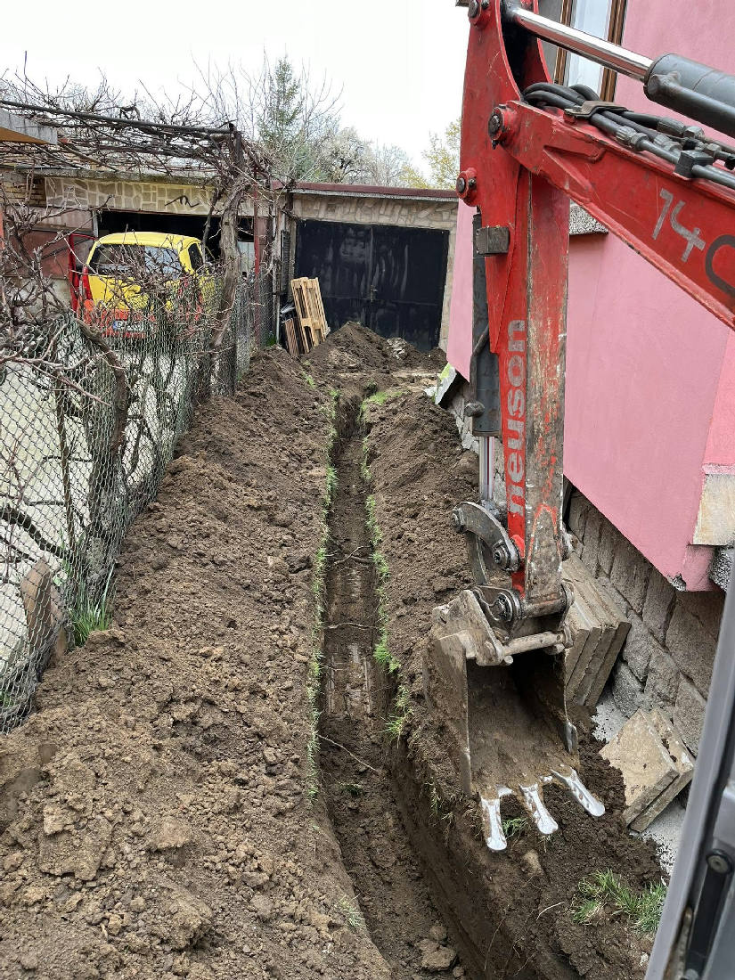

Тесен изкоп с багер между съществуваща мрежеста ограда и розова стена на къща
Изкоп покрай съществуваща ограда и сграда. Кадърът илюстрира ограниченото работно пространство; той не е схема за основа и не определя допустима дълбочина. Снимката в галерията →
