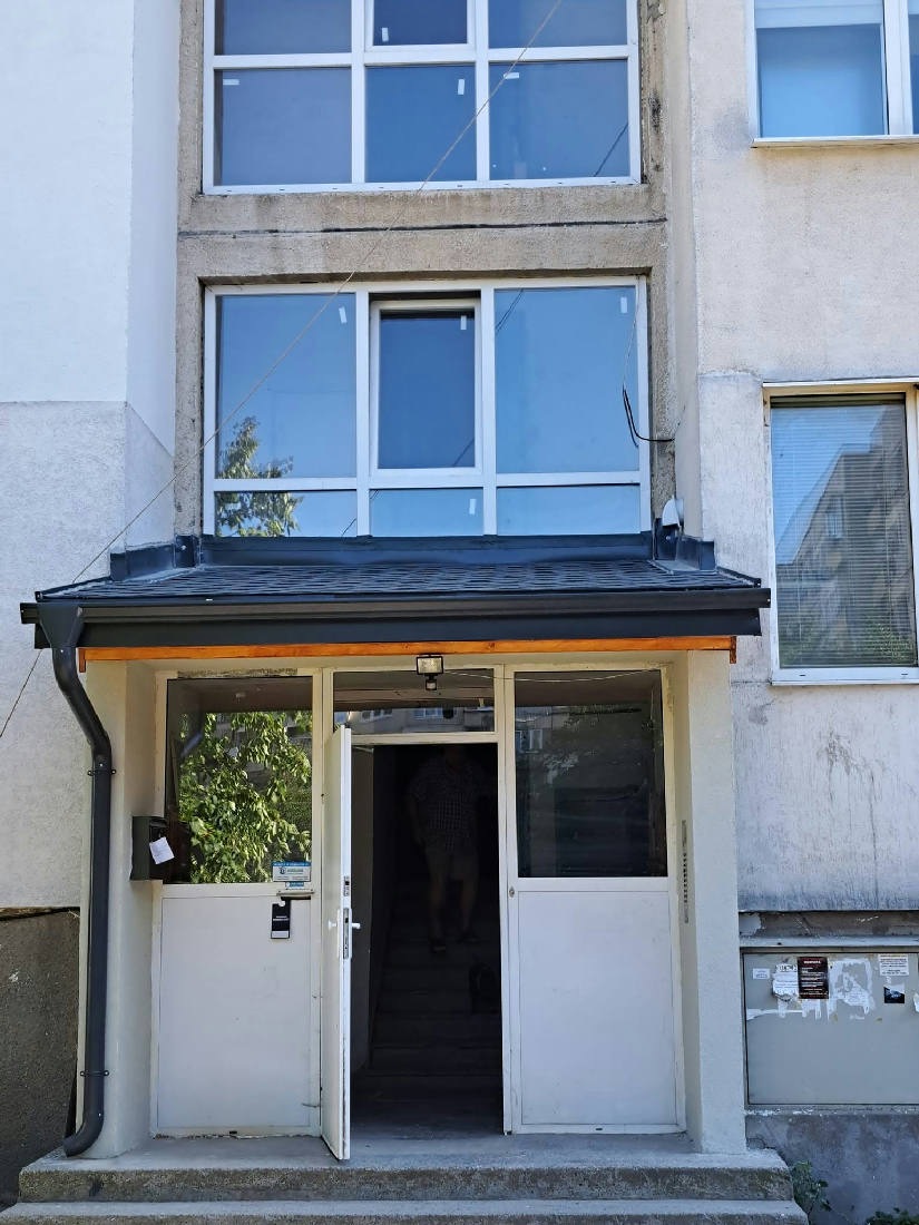

Малък тъмен навес с улук и водосточна тръба над вход на жилищна сграда
Покрит вход с улук и водосточна тръба. При ново решение се съгласуват отварянето на вратата, светлината и пътят на водата. Снимката в галерията →
