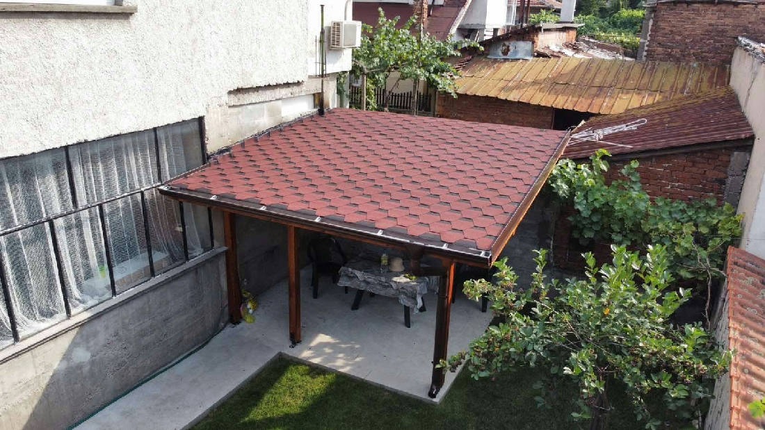

Дървен навес с червени шиндли до фасада, гледан отгоре към двора
Навес с покривно покритие и улук. Общият вид не замества проверката по поръчката, документите и записаните забележки. Снимката в галерията →
