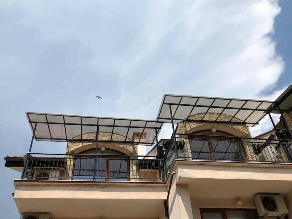

Два светлопропускливи навеса над балкони с метални парапети на светла къща
Светлопропускливи покрития над балкони. Материалът, допустимостта на решението и връзките към сградата се проверяват отделно. Снимката в галерията →
