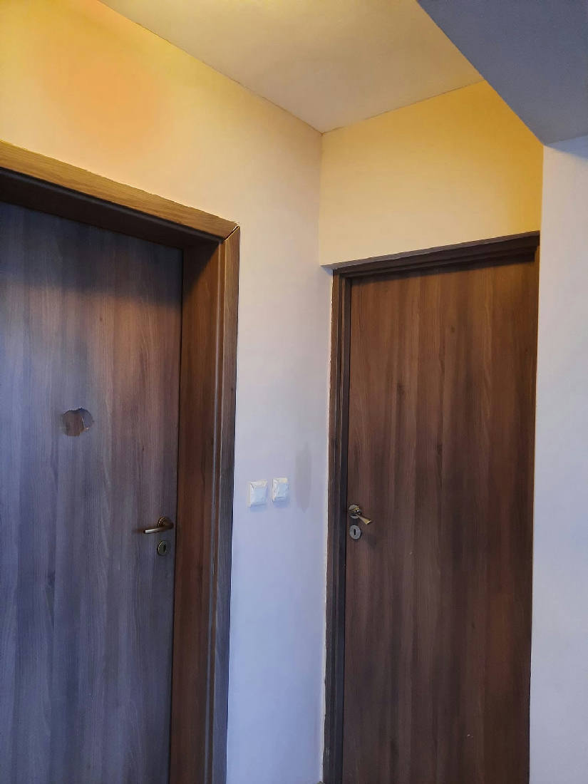

Две тъмни интериорни врати във вътрешен ъгъл на светло антре
Илюстративен завършек около врата. Видът на касата и фалца се проверява по модела и техническия чертеж. Снимката в галерията →
