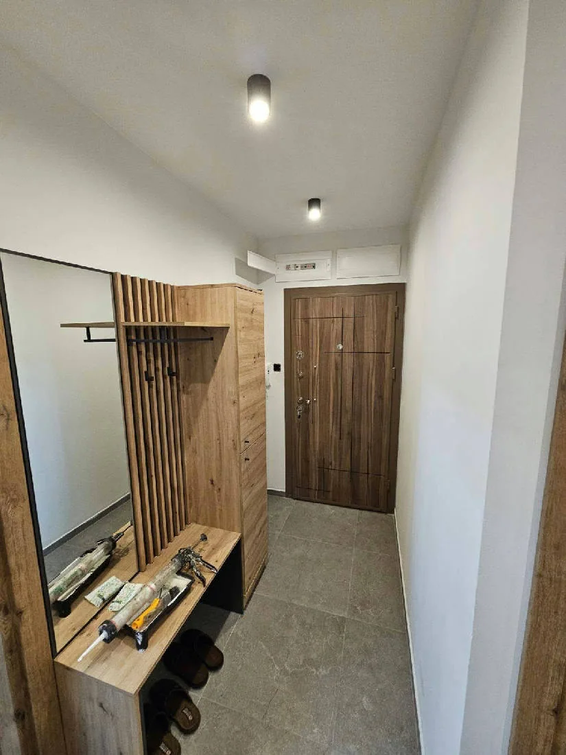

Антре с дървесна входна врата, шкаф и огледало
Илюстративна снимка от галерията: антре с дървесна входна врата, шкаф и огледало. Снимката в галерията →
