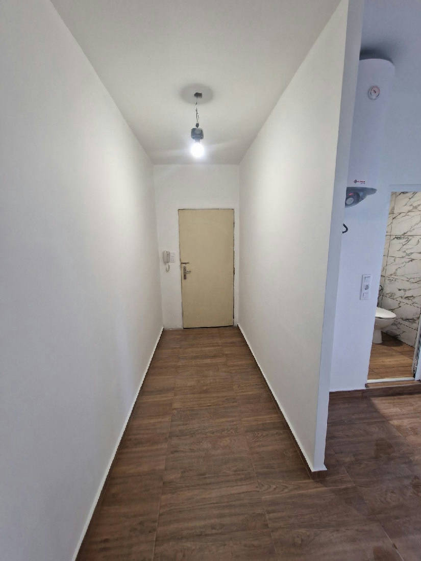

Тесен светъл коридор с врата в дъното и отвор към съседно помещение
Илюстрация на завършена врата в коридор. Пълнежът на крилото се установява от документацията на конкретния комплект. Снимката в галерията →
