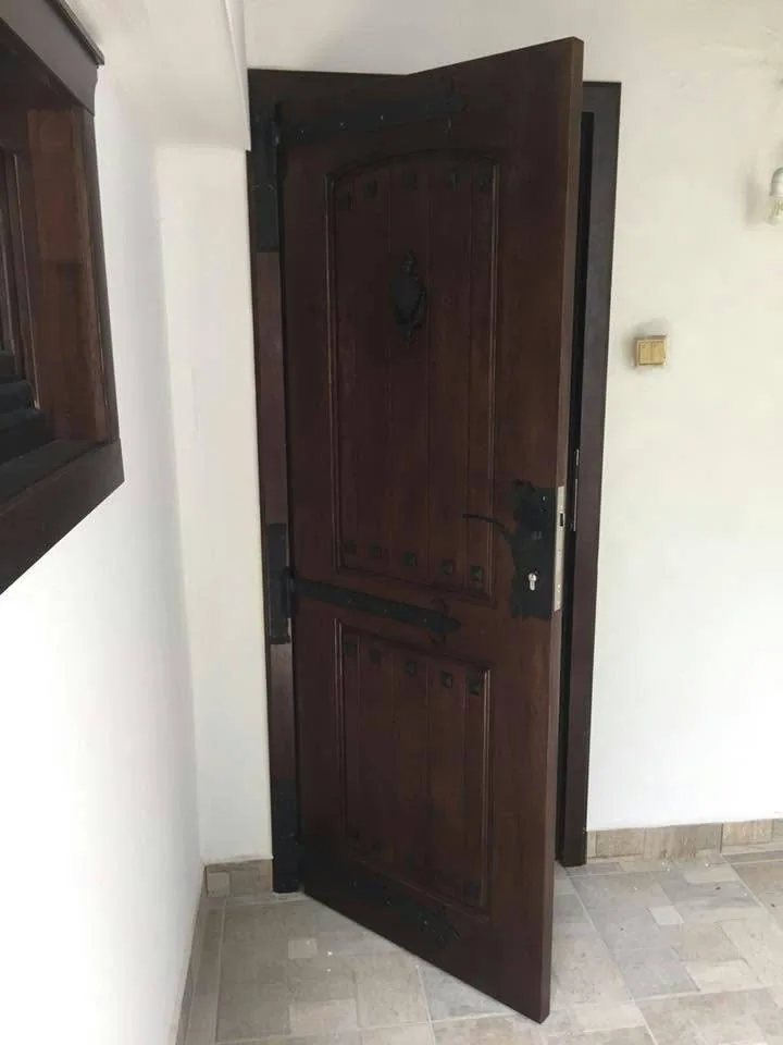

Отворена тъмна врата с релефни полета до светла стена
Илюстративна снимка от галерията: отворена тъмна врата с релефни полета до светла стена. Снимката в галерията →
