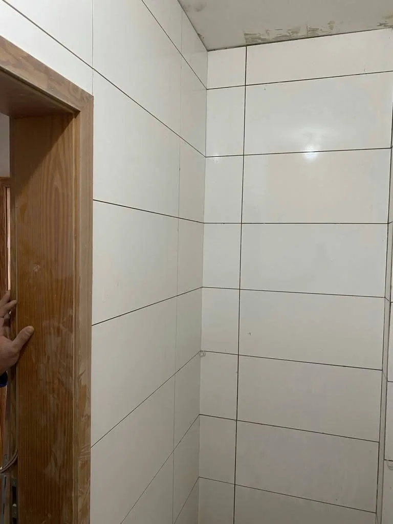

Бели стенни плочки около дървесна каса под незавършен таван
Илюстративна снимка от галерията: бели стенни плочки около дървесна каса под незавършен таван. Снимката в галерията →
