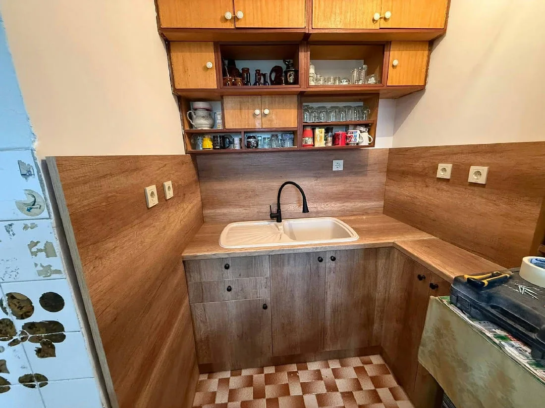

Малка кухня със светла мивка, гръб с дървесен рисунък и открити горни рафтове.
От галерията „Кухни и мебели“. Обсъдете гърба заедно с преходите към плота и позициите на контактите. Вижте галерията с кухни →
