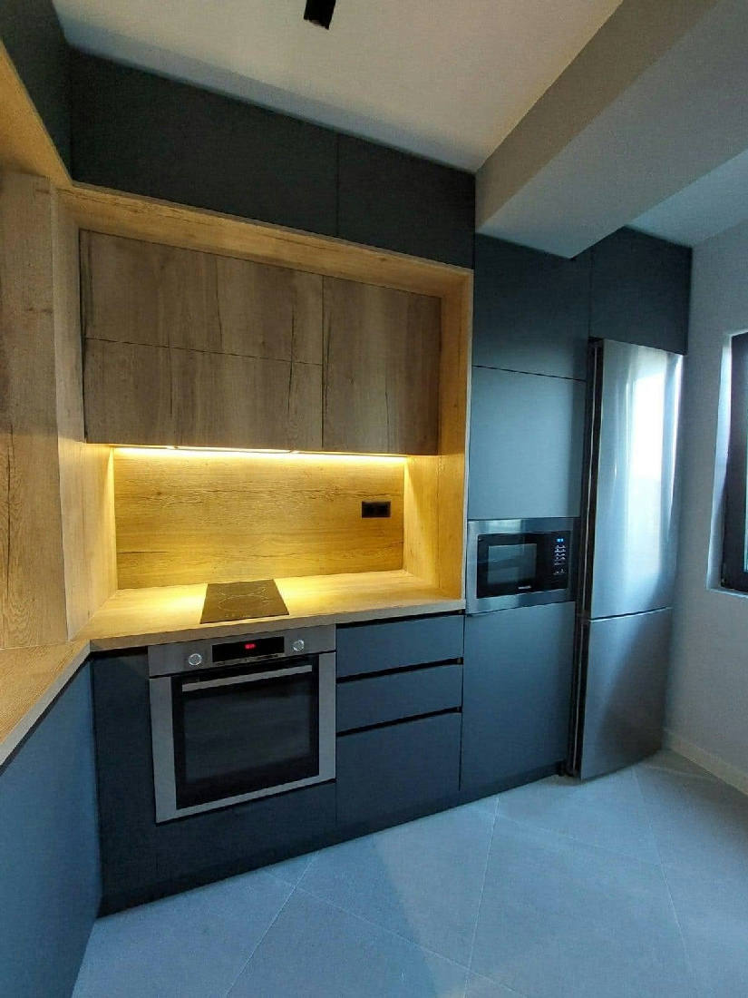

Тъмна кухня с осветена дървесна ниша, фурна, микровълнова и хладилник.
От галерията „Кухни и мебели“. Местата за уреди се съгласуват по точните модели и монтажните им документи. Вижте галерията с кухни →
