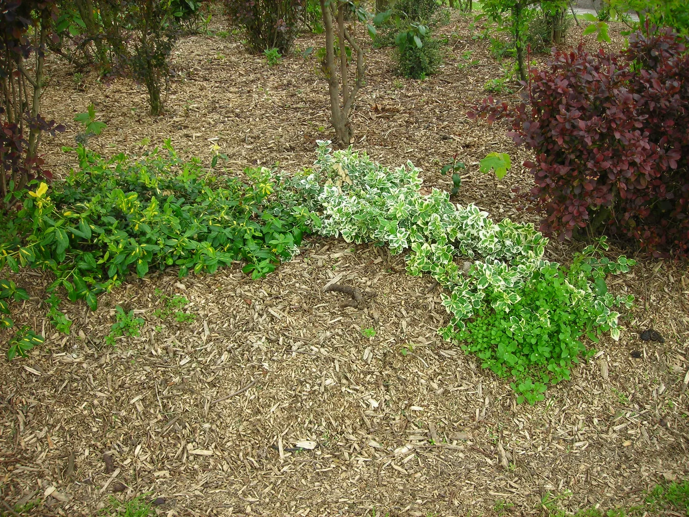

Дървесен мулч около ниски растения в градинска леха
Мулчирана леха. Материалът, основата и подходящият слой се уточняват според насажденията; дебелина не може да се измери от снимката. Илюстративна снимка: Jmalo / Wikimedia Commons, CC BY-SA 4.0. Намалена и преобразувана в WebP без изрязване.
