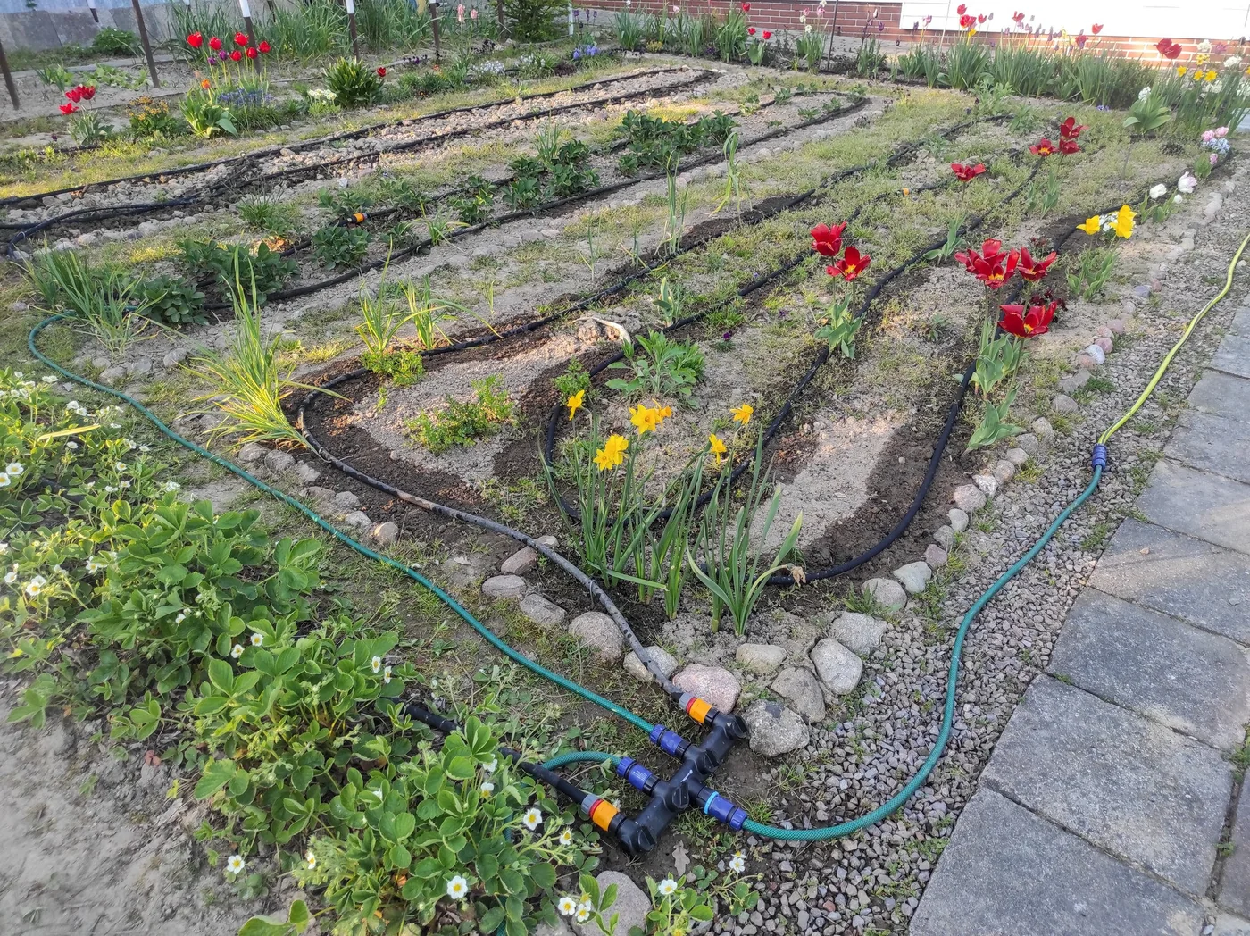

Поливни тръби и маркучи в отделни градински лехи
Отделните насаждения могат да имат различни нужди от вода. Разположението на маркучите е илюстрация, а не готов хидравличен проект. Илюстративна снимка: Przemek Pietrak / Wikimedia Commons, CC BY-SA 3.0. Намалена и преобразувана в WebP без изрязване.
