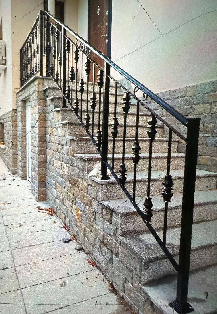

Черен орнаментален метален парапет край външни стъпала със зърнеста облицовка и каменен цокъл
Външни стъпала със зърнеста облицовка и метален парапет. Точният вид камък и обработката не се установяват само по снимката. Снимката в галерията →
