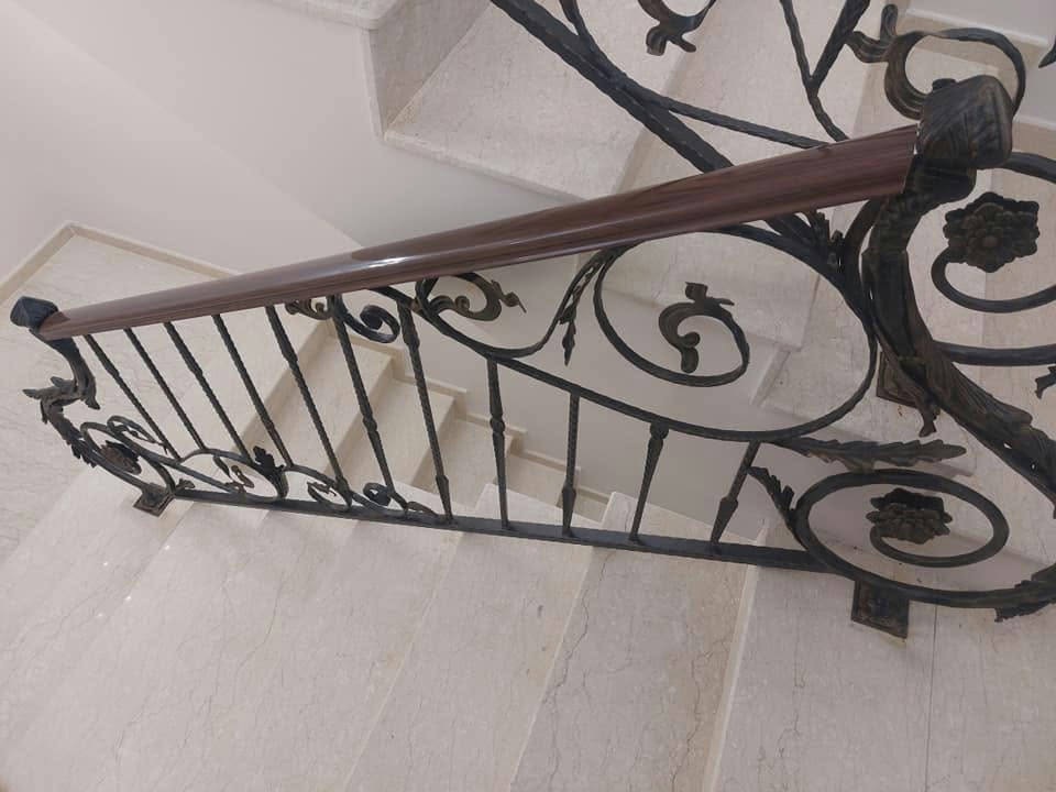

Близък изглед към кафяв ръкохват върху черен орнаментален метален парапет по светло стълбище
Ръкохват върху орнаментален парапет. Формата за хват, непрекъснатостта и краищата се обсъждат за реалното стълбище и неговите ползватели. Снимката в галерията →
