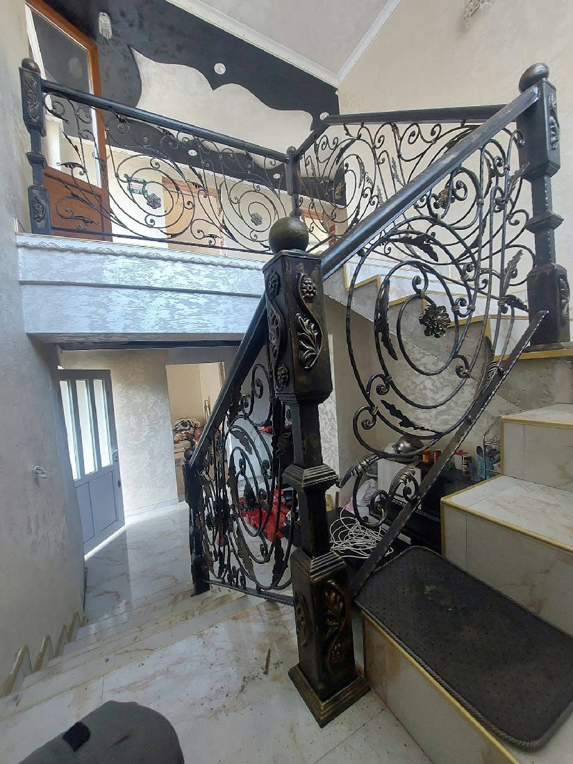

Тъмен метален парапет с богати растителни орнаменти и масивни колони около вътрешно стълбище
Метален парапет с декоративни пана и масивни колони. Материалът, покритието и закрепванията се описват в спецификацията; носимоспособност не се доказва по снимка. Снимката в галерията →
