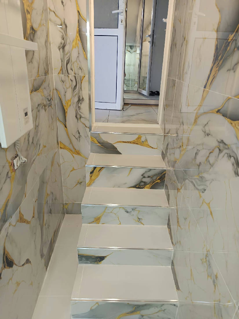

Тесни вътрешни стъпала с бяла облицовка с цветни жилки и ясно видими блестящи ръбови профили
Видими ръбови профили по облицовани стъпала. Профилът се избира според дебелината на настилката, начина на монтаж и очакваното натоварване. Снимката в галерията →
