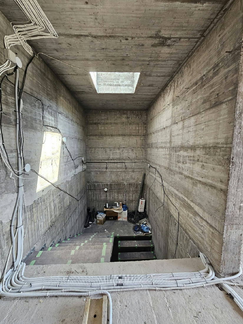

Незавършено бетонно стълбище с открити кабелни трасета по стените и около отвора
Открити кабелни трасета около стълбищен отвор. Осветлението и управлението се планират преди довършването; снимката не е одобрена електрическа схема. Снимката в галерията →
