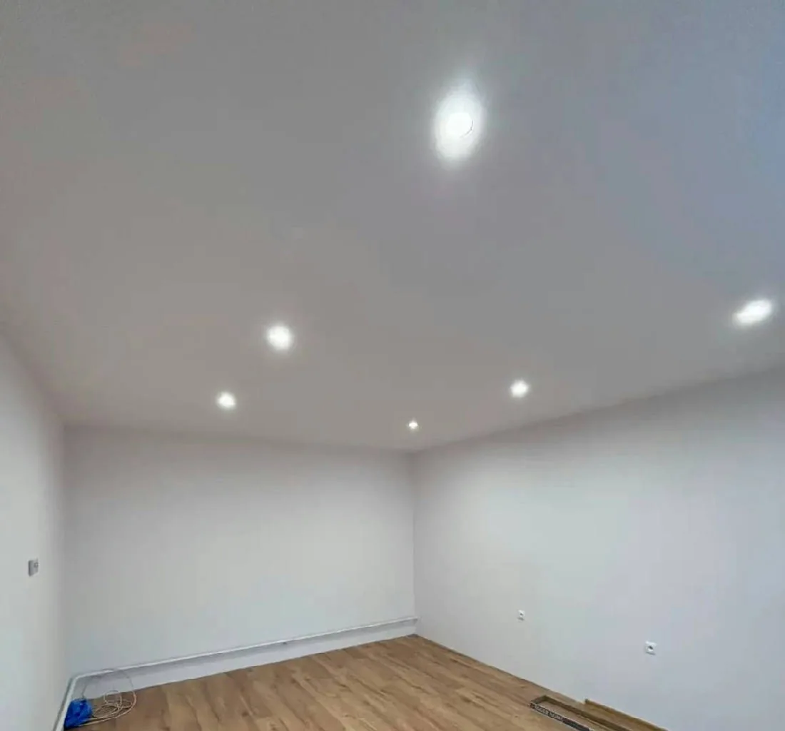

Светла стая с вградени лампи, положена дървесна настилка и оставени дълги елементи край пода
Снимка от галерията: помещение по време на довършване. При доставката проверете опаковките и етикетите, а готовите повърхности защитете. Снимката в галерията →
