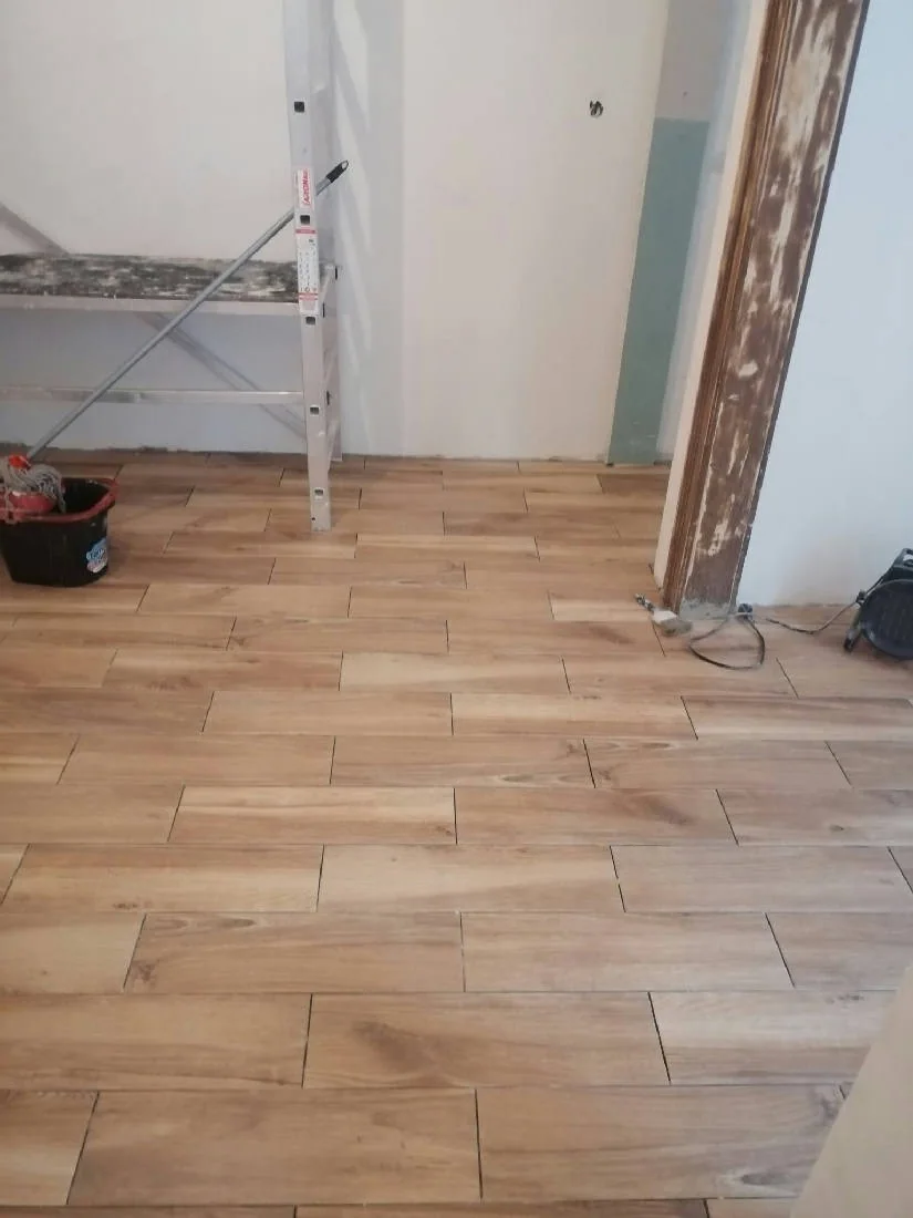

Под с дървесен рисунък преминава през незавършен отвор за врата до работно скеле
Снимка от галерията: настилка при незавършен отвор за врата. Готовото ниво се съгласува с касата, крилото и съседните повърхности. Снимката в галерията →
