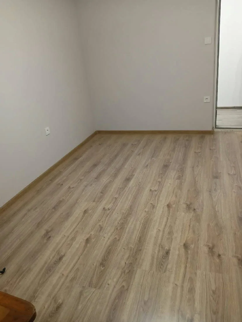

Светъл под с дървесен рисунък и тесни первази по две стени до отвор за врата
Снимка от галерията: тесни первази около под с дървесен рисунък. Уточнете височината, ъглите, краищата и връзката с касите. Снимката в галерията →
