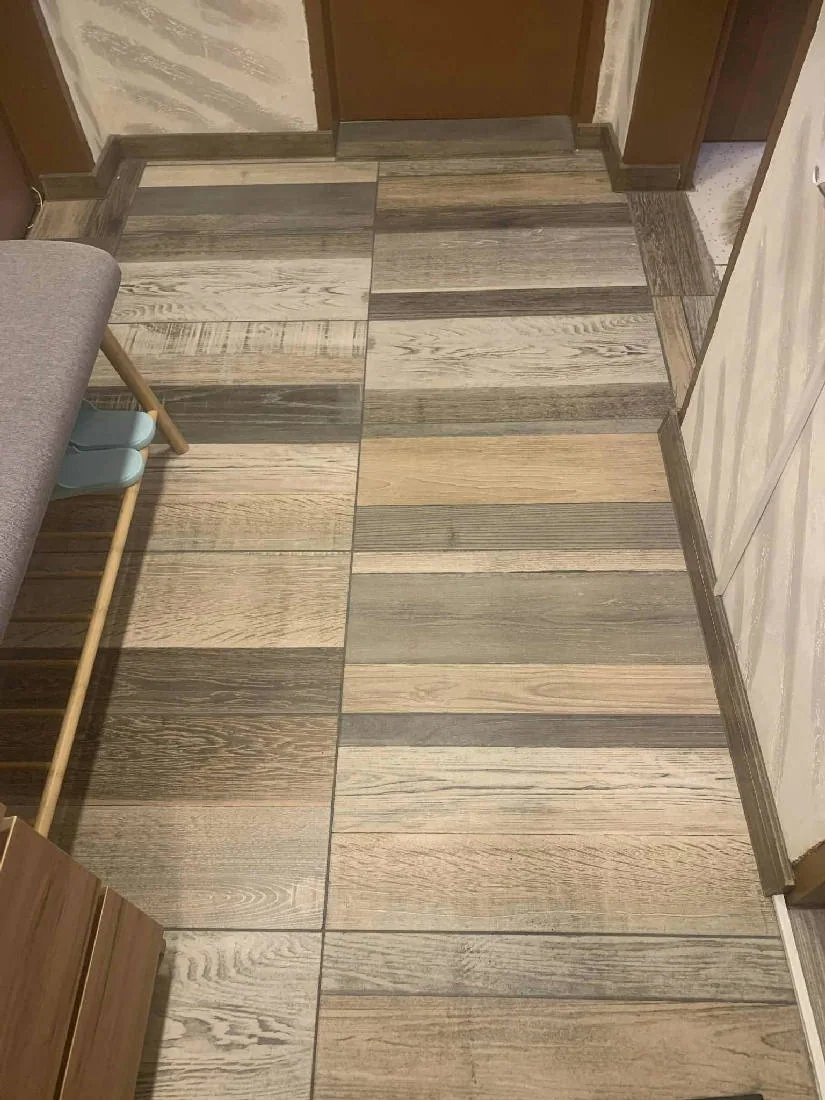

Широки ивици с дървесен рисунък в различни тонове са подредени напречно в антре
Снимка от галерията: под с напречни ивици в различни дървесни тонове. Скицата на редене помага да се обсъдят посоката, отрезите и преходите. Снимката в галерията →
