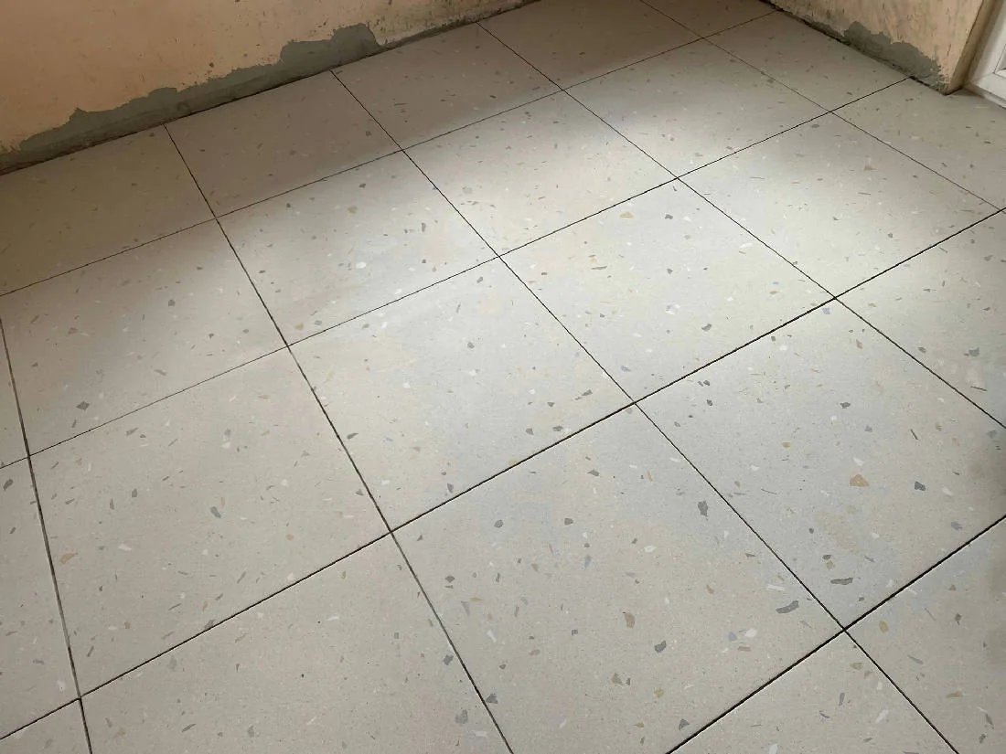

Светли квадратни подови плочки с дребни цветни включвания и видими фуги край незавършени стени
Снимка от галерията: съществуваща облицовка от подови плочки. Състоянието, сцеплението и общата височина се оценяват преди нов слой. Снимката в галерията →
