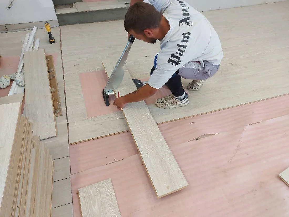

Работник реже светла подова дъска до розов подложен слой и частично подредена настилка
Снимка от галерията: монтаж с видим подложен слой. Цветът и външният вид не установяват неговите показатели или съвместимост. Снимката в галерията →
