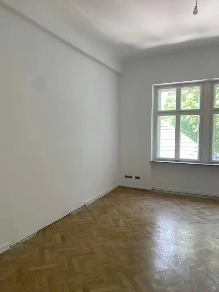

Празна светла стая с настилка рибена кост и голям бял прозорец
Снимка от галерията: под рибена кост в празна стая. За избор на многослоен продукт проверете конструкцията и лицевия слой в спецификацията. Снимката в галерията →
