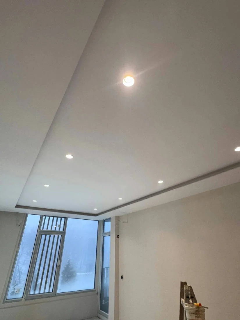

Бял окачен таван с дълъг централен участък и ред малки светлини над празна стая с прозорец
Снимка от галерията: завършен окачен таван. При приемане огледайте равнините, детайлите и документите за скритите работи. Снимката в галерията →
