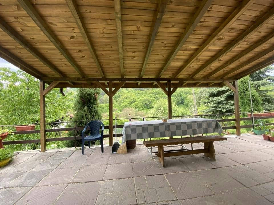

Покрита веранда с големи квадратни плочи, дървени греди и маса
В настилката и периферията има различни връзки. Кои от тях трябва да останат подвижни се определя за конкретната система. Снимката в галерията →
