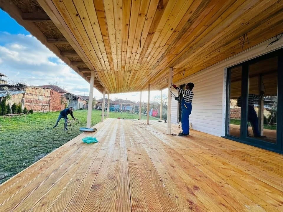

Дъсчена настилка под дървен таван на покрита веранда
Пример за визия на дъсчена настилка. Видът на материала, опорите и отстоянията се уточняват по избрания продукт. Снимката в галерията →
