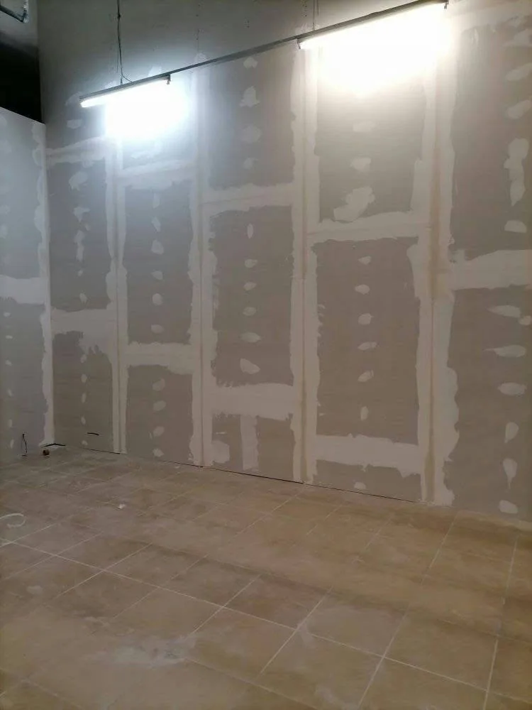

Гипсокартонена стена с бели ивици по фугите и точките на закрепване
Снимка от галерията: стена с обработени фуги. Завършеният размер се определя от целия състав, а не само от лицевата плоскост. Снимката в галерията →
