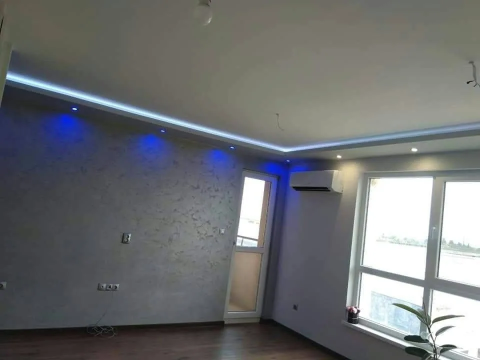

Празна светла стая със сива текстурирана стена, синкави светлинни акценти и осветена периферия на тавана
Снимка от галерията: интериор с облицовани стени и таванен борд. Акустичните показатели не могат да се установят от завършена снимка. Снимката в галерията →
