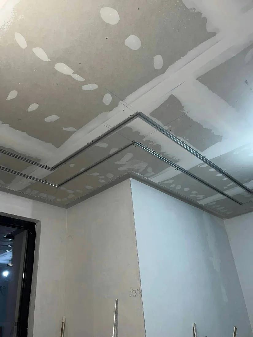

Гипсокартонен таван с правоъгълни нива и видима обработка на фугите
Снимка от галерията: незавършена обшивка с обработени фуги. Броят и разположението на слоевете се задават в избраната система. Снимката в галерията →
