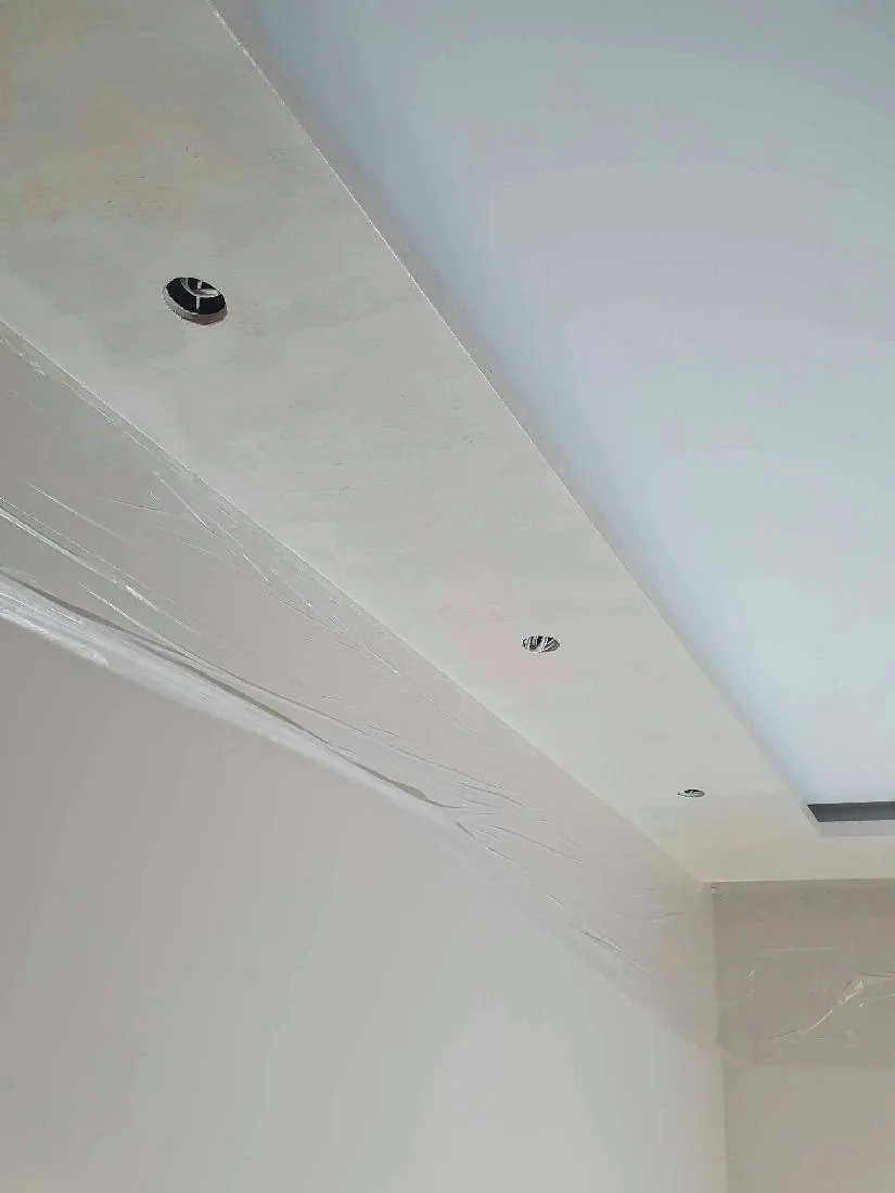

Бял таван с периферни декоративни профили, правоъгълно понижено поле и подготвени отвори
Снимка от галерията: близък изглед на таванен борд и корниз. Желаното крайно покритие и осветлението определят изискването за повърхността. Снимката в галерията →
