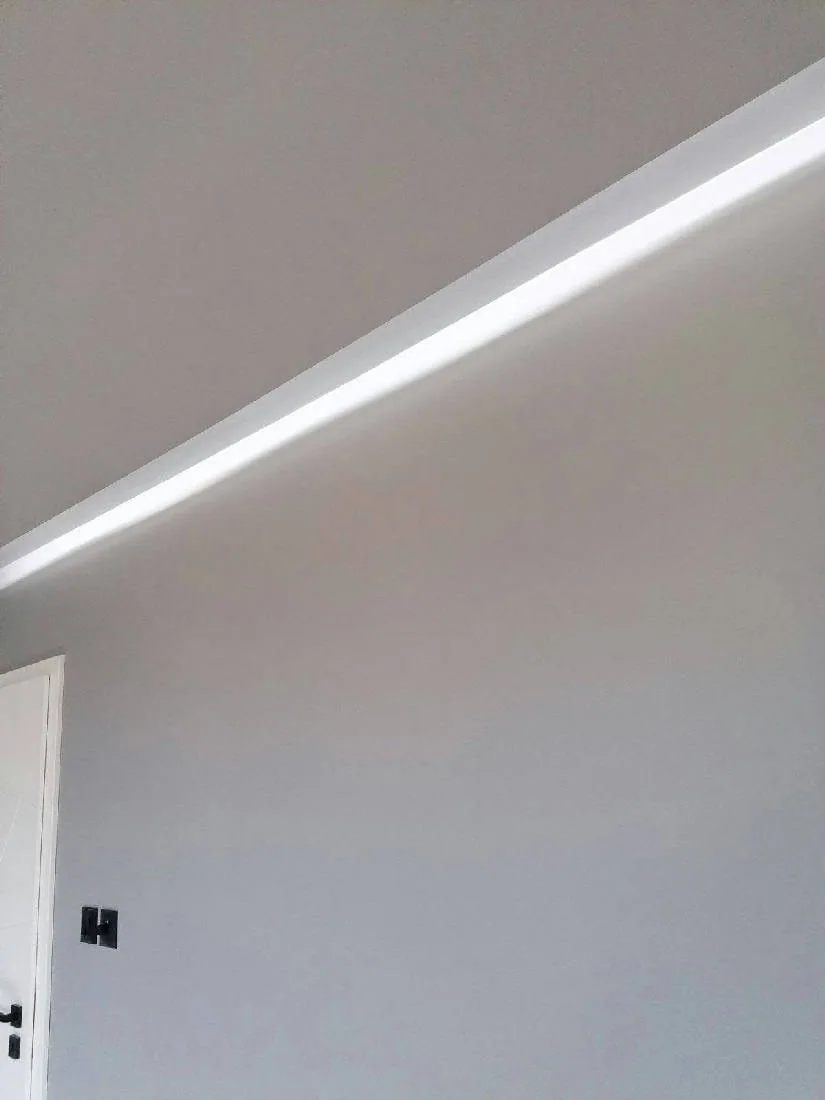

Равномерна бяла светлинна линия следва дългата връзка между гладък таван и светла стена с незавършени контакти
Снимка от галерията: връзка между стена и таванен борд. Това е илюстрация на детайл за оглед, а не снимка на диагностицирана пукнатина. Снимката в галерията →
