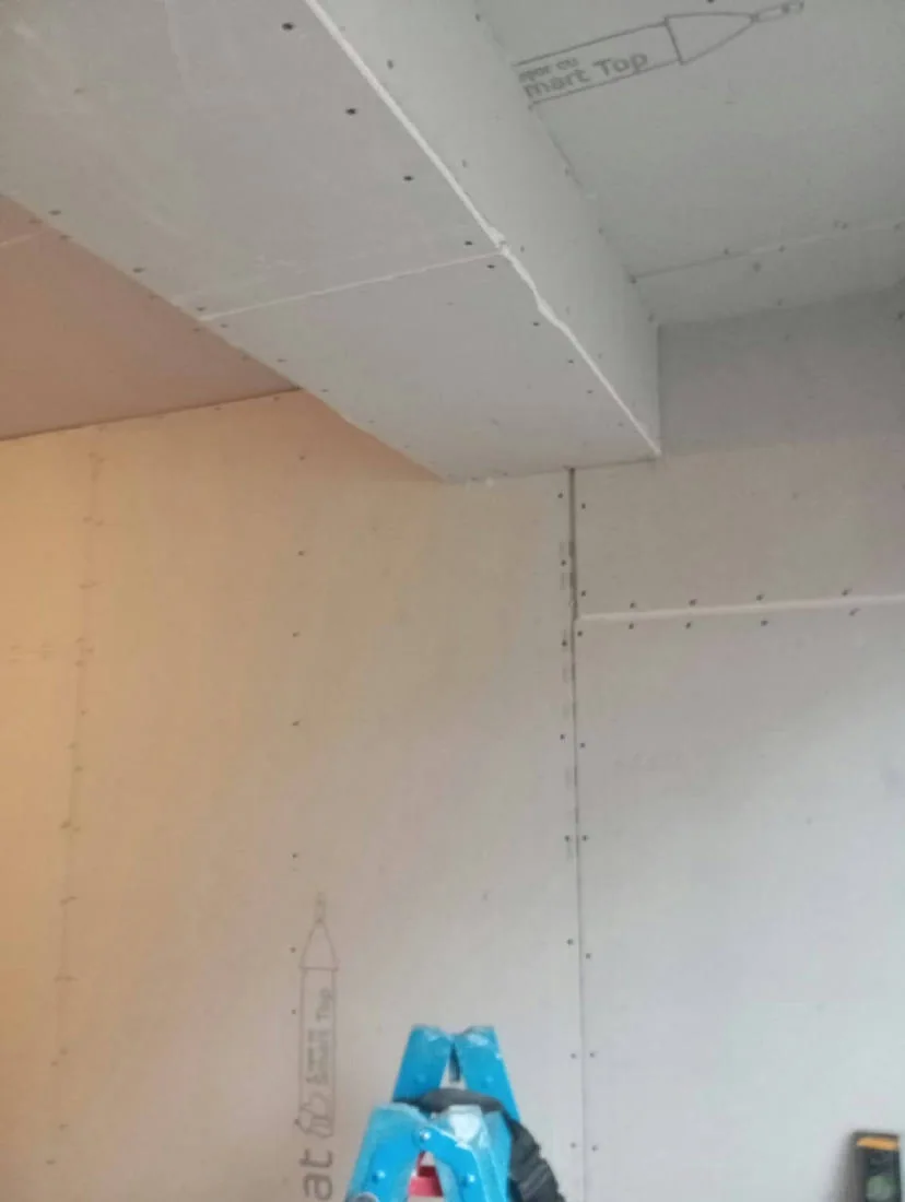

Незавършена гипсокартонена обшивка около таванна греда с видими винтове и фуги към стената
Снимка от галерията: обшивка на стена и греда с видими плоскости. Точният вид се проверява по означението и документацията на продукта. Снимката в галерията →
